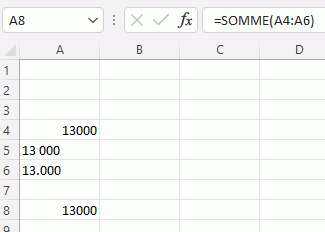

Voici le résultat des trois formats différents :
A5 et A6 ne sont pas "considérés" comme des nombres.

Jusque là rien d'anormal
13[espace]000 contient du texte, l'espace
13[Point]000 contient également du texte, le point

@Bruno : on aurait pu espérer que l'un de ces deux formats soit reconnu.
@keewix : si tu sélectionnes une cellule où il n'y a pas de séparateur (A4 ou A8) et que tu modifies le format de cellule pour avoir Nombre > Avec séparateur de milliers, quel est le séparateur qui s'affiche ?

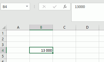

Oui je fais le même constat mais sur l'ancienne version la valeur : (13[espace]000 contient du texte, l'espace) était considérée enfin reformatée automatiquement comme un nombre, cf la capture du dessous ou j'ai rentré 13 000. Savez vous si il y a un paramètre afin d'avoir le même comportement?
Il faut dans ce cas, changer le séparateur des milliers dans les paramètres Windows
Re²
Et dans ce même cas, vérifier si, dans les options avancées d'Excel l'option "Utiliser les séparateurs système" n'est pas décochée (avec un autre séparateur défini : ni le point, ni l'espace)
Super merci j'ai mis un espace dans les options avancés d'Excel et cela fonctionne :
