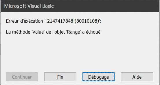

J'ai mis ta proposition comme demandé dans une feuilles (Tbl_1-A) pour essayer.
Ton code s’exécute jusqu’à:
Target.Value = ""
qui produit un incident
quand je clic sur débogage fermeture du fichier
Pour l'instant je n'ai pas trouver la solution
