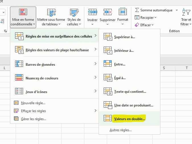

Je souhaiterai identifier (et non supprimer) des "doublons" sur plusieurs colonnes.
Exemple:
Mon fichier va de la colonne A à la colonne I, et je souhaite identifier mes doublons sur la colonne B, C et E.
J'arrive à les supprimer en étendant la sélection et ensuite en cochant les colonnes concernées, ça marche mais je veux les identifier.
La mise en forme conditionnelle serait la solution idéale mais je n'arrive à l'utiliser que sur une seule colonne.
J'ai vu que l'on pouvait ajouter des règles sur la mise en forme conditionnelle mais je n'arrive pas à réaliser ce que je souhaite...
Je vous remercie d'avance pour votre aide.
Après recherche, je pense qu'il faut créer une règle avec une condition en utilisant la formule "ET".
J'ai donc essayé..........sans succès
