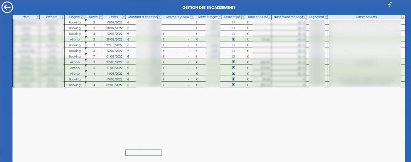

Voici la feuille en question en capture d'écran. (trop compliqué de refaire tout en Excel).
Ce tableau est alimenté par une autre feuille qui fait office de formulaire et qui permet d'alimenter plusieurs feuilles par recopie de données (peu importe).
Une fois ces données collectées, il y a une MEF conditionnelle qui dit : "si dans la cellule "solde réglé" la case est cochée, alors la ligne se met en vert".
=$J5="©"
Sauf que comme les lignes sont insérées en ligne 5 à chaque fois, la mise en forme conditionnelle devient =$J6="©" à la prochaine insertion, =$J7="©" ensuite, etc.etc.
J'aimerais simplement "bloquer " le $J5 dans la MEF conditionnelle.
Le tableur anonyme que j'ai fait ne reproduit pas bien ma demande (et je m'en excuse).
Est-ce plus compréhensible pour vous ?
Merci de votre aide,

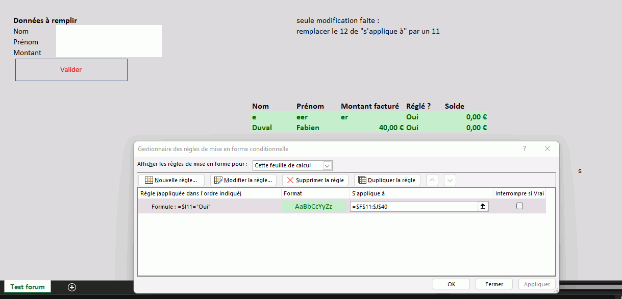

ici peut-être ?
c'est dans le "s'applique à" qu'il faut faire la modification...
@ bientôt
LouReeD
Non, j'avais déjà essayé évidemment et cela se décale malgré la notion $F$1 ...

et bien pour moi cela fonctionne...
voir le fichier avec la seule modification, le 12 en 11 dans "s'applique à" :
16forum-lrd.xlsm (19.73 Ko)

Effectivement @LouReeD, cela semble fonctionner.
J'ai mis la MEF conditionnelle sur l'en-tête du tableau et cela semble s'adapter aux insertions de lignes, donc problème résolu.
En revanche, cela me modifie la mise en forme de mes insertions de ligne prévues dans le VBA (très bizarre, car je ne vois pas le lien entre les deux).
