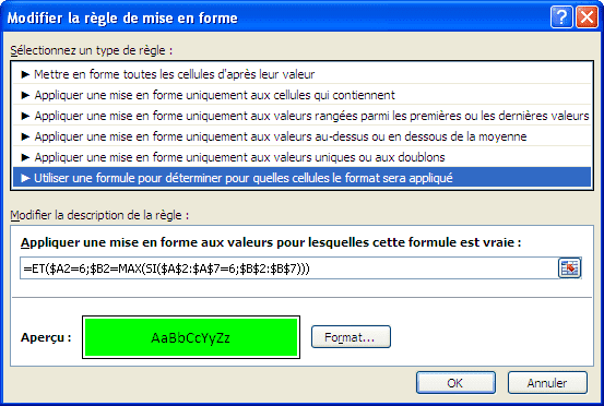

Condition de la MFC en B1
=ET($A1=6;$B1=MAX(SI($A$1:$A$6=6;$B$1:$B$6)))
23mfc.xls (13.50 Ko)

La formule de R@chid fonctionne mais lorsque la valeur des autres résultats 1 à 5 sont supérieur à 6, ils sont mises en valeurs.
La formule d'Amadéus est bonne dans mon cas, mais elle n'utilise pas la fonction grande.valeur(), car après et au besoin, je vais peut être devoir mettre en valeur la second et troisième valeurs.
Peut-on faire un essai dans ce sens avec un tableau fournis. Mettre en valeur les 3 plus grandes valeurs Ps (Pk 6) et les 3 plus petites valeurs Pi (Pk 0 à 5).
Merci d'avance,
GaLaGaNN
16pk-vs-b.xls (7.50 Ko)

galgan
Re à tous,
J'ai actualisé mon premier post pour être plus clair, si cela n'est pas encore assez clair merci de me prévenir.
GaLaGaNN
Voir PJ
34galgan-2.xlsx (10.21 Ko)
Salux et merci R@chid,
Il n'y a plus qu'a faire de transfert vers mon tableau et voir si tout fonctionne.
Encore merci
GaLaGaNN
