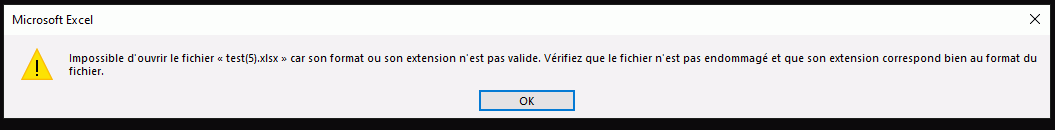

J'ai un message d'erreur quand j'essaye d'ouvrir votre fichier...

Merci pour la recherche et désolé pour le fichier corrompu
