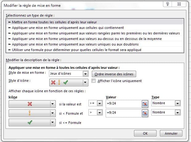

C'est normal, l'unite de temps, dans excel, c'est le jour (24h) at 9h=>9/24=0375
Donc pour ta mfc, fais tes calculs en 24 ème

En faite c'est même trop compliqué ce que tu as fais. Dans la même case où j'écris l'heure, il faudrait qu'elle apparaissent avec une icone verte si la personne est à l'heure, avec une croix rouge si la personne est en retard.
Le choix de l'heure serait juste en saisie, sans option de choix.
Me-comprends tu?

Super! Et donc quel code utilises-tu pour avoir ce résultat?
re
Super merci beaucoup je vais vérifier cela au calme

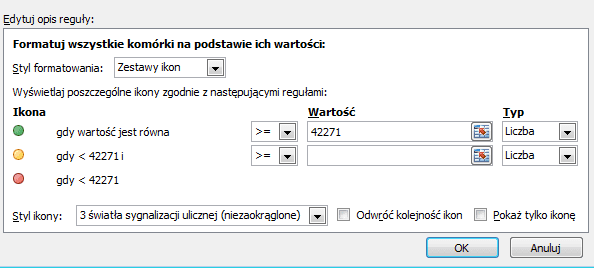

Sauf que quand j'écris dans la configuration exacte citée: 9/24, il m'affiche.. 42271
error
Pourquoi?
J'ai au travail l'excel en version Polonaise (je travaille en Pologne) mais tout correspond
