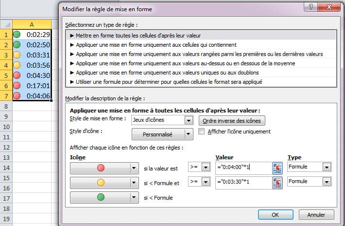

exemple de formule pour la MFC :
=A1<"0:03:30"*1
et pour des icones :
eric
06 12 2012 00 26 46
60classeur2.xlsx (9.69 Ko)

ça y est j'ai trouvé, j'ai mis dans mes cellules la forumle
=('[Test.xls]Feuil1'!$A$1)*1
Maintenant ça fonctionne.
Par contre, je n'ai pas compris les explications de rachid, je ne vois pas où mettre ses formules dans la fenêtre de la mise en forme conditionnelle.
Merci encore.

Bonsoir
Merci pour ton explication tres claire. Comme tu parlais de feux tricolores je ne voyais pas... je pensais à des icônes.
Merci encore, à une prochaine...
