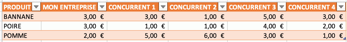

Je souhaiterais savoir comment je pourrais appliquer une fonction pour adapter la couleur des cellules de plusieurs colonnes en fonction des données entrée dans la première colonne.
Pour être plus clair, sur le tableau ci-joint, je souhaiterais que les prix des concurrents s'affichent en vert si le produit est plus cher que celui de mon entreprise, orange s'il est aussi cher ou proche de mon prix et en rouge s'il est moins cher.
Par exemple : le concurrent 2 vend ses bananes moins chères que moi donc la case doit s'afficher en rouge.

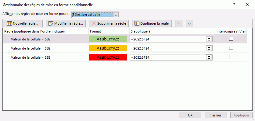

Salut Darklin,
quelque chose ainsi, sans doute...
316forum.xlsx (10.98 Ko)
Top, merci à vous deux

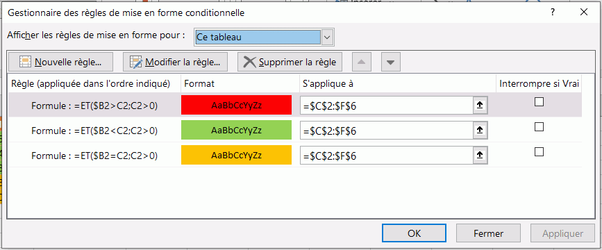

Salut Darklin,
Salut Chris,
petite amélioration de la formule, histoire de ne colorer que les cellules-concurrents contenant un prix
@Curulis : fais gaffe, tu vas finir par aimer les formules de MFC
Salut Joyeux Noël,
en fait, ta formule de hier à débloqué qqch dans mon petit cerveau !
