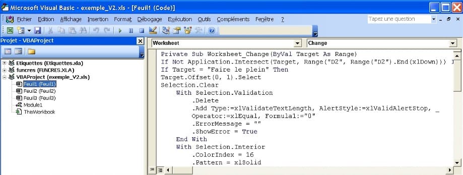

Le code est modifié pour répondre à ces 3 demandes
je ne comprends pas comment la fonction "Application.Intersect" cible la colonne du bon onglet
Ce code est un code de feuille qui s'applique sur la feuille dans laquelle il est installé dans l'éditeur VBA
code feuil1
