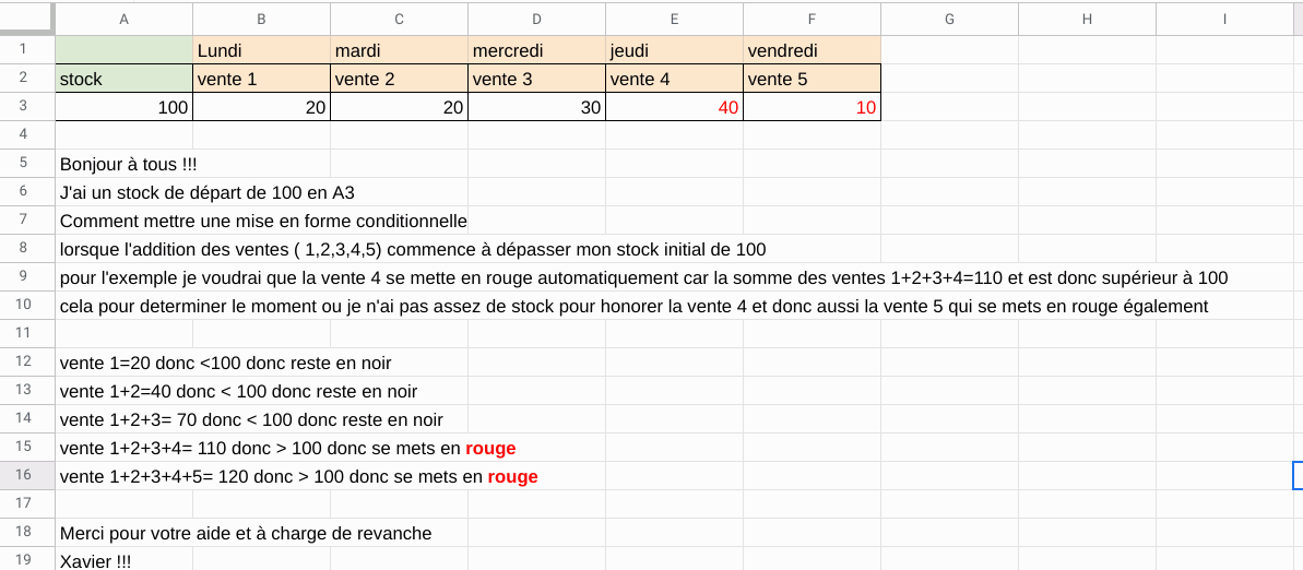

Mise en forme conditionnelle avec critère de somme selon val d'une cellule
screenshot 2022 07 07 19 50 36
Bonsoir à tous !
Pourquoi ne pas poster votre classeur test ?
Bonjour JFL,
Merci tout d'abord d'avoir pris le temps de lire mon post et pour ta réponse c'est que mon exemple est sur google sheets , je suis chez moi et je n'ai pas excel ici, je voudrai adapter cet exemple à mon travail sur excel sur un tableau bien plus complexe maisqui reprend cette demande.
Désolé mais si cela est necessaire , je ferai un transfert demain de mon travail sur excel.

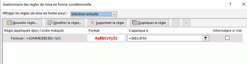

Bonsoir de nouveau !
Une proposition ?
15spudy-mfc-v0.xlsx (15.17 Ko)
Re Bonsoir JFL,
Je viens de tester ta formule sur SHEETS et c'est exactement ce que je cherchais , ça fonctionne parfaitement. 1000 merci
Demain je mets ça en place au travail.
Je te souhaite une merveilleuse soirée !!!
Trop fort
Je vous remercie de ce retour....enthousiaste
N'oubliez pas de passer le sujet en mode résolu.
