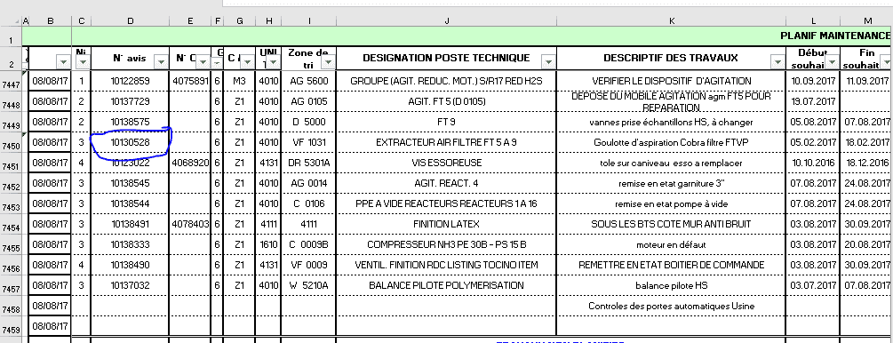

Cest un fichier de planification croisé avec SAP.
Mon problème et que l'ancien planificateur est partie sans marqué comme fait certain avis alors qu'ils sont clôturer sur SAP Jai donc récupérer cette liste d'avis clôturer et voudrait colorer les ligne correspondante sur mon tableau de planif afin d'identifier facilement les taché non terminer.
Trêve de blabla les image parle toujours mieux dans un premier temps on voit mon tableau de planification
planning

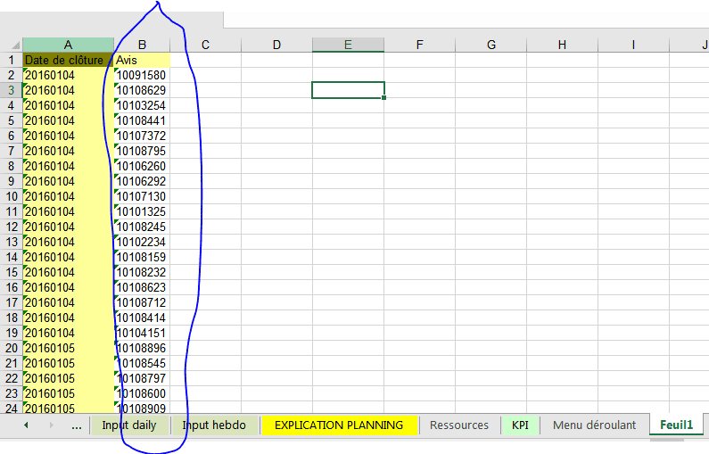

puis mon extraction de avis clôturer.
cloturer
Ce qu'il me faudrait c'est la formule pour que si le numéro présent dans une case apparait dans la liste des avis cloturer il me colore toute la ligne en vert

Ci-joint une proposition à tester
Avec une MFC (formule) :
=NON(ESTNA(RECHERCHEV($D1;Feuil1!$B:$B;1;FAUX)))

Un essai à tester, si j'ai bien compris...

Merci beaucoup bouben ça marche nickel
