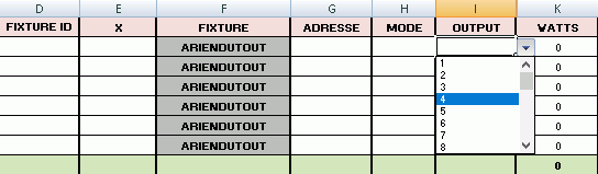

bonjour, j'ai crée dans une cellule une liste déroulante(de 1 à 30) avec une mise en forme coditionnelle(de 1 à 30 couleurs): quand je choisis un chiffre il a sa propre couleur.
j'aimerai que cette couleur soit envoyée à une autre cellule d'une autre colonne sur le meme classeur, sans le chiffre.
attention je suis novice...
merci de votre attention et j'espere avoir été suffisament clair
bonne journée

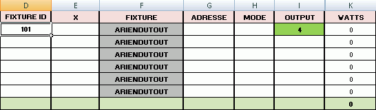

ex1
-quand on choisit (cellule" I2" avec la liste déroulante) l'OUTPUT numéro 4, la cellule prends une couleur définie par une mise en forme conditionnelle( chaque chiffre a sa propre -couleur). Je voudrai que cette couleur soit affectée directement dans la cellule" D2" (FIXTURE ID) sur la meme ligne, et seulement cette cellule. Et donc,"I2" et "D2" auront la meme couleur, et je pourrai, ensuite inscrire le numéro de ma "FIXTURE ID," soit "101" dans l'exemple ci dessous.

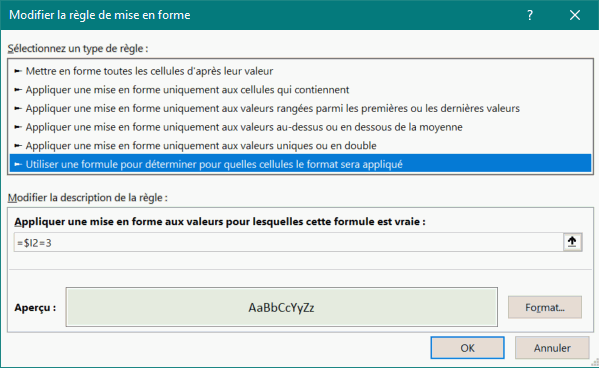

Pour répondre (je l'espère) à la question, il faudra appliquer tes MFC à la plage D2:Dxx, en utilisant une formule comme ci-dessous
... Il faudra malheureusement refaire la manip 30 fois, comme pour tes MFC en colonne OUTPUT
