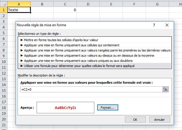

Voilà mon problème :
Je souhaite que si la cellule C2 est égale à zéro, le texte de la cellule A2 soit gras rouge.

mfc1
Merci, ça marche, c'est exactement ce que je voulais. Merci beaucoup.
Bonjour le forum,
S'il s'agit du chiffre 0 saisi en C2 :
=ET(C2=0;C2<>"")
Merci, cela marche aussi effectivement.
Et si je veux que cette condition s'applique aux cellules A2 à A25 dans le cas ou C2 à C25=0 en ligne par ligne, soit A2 rouge si C2=0, A3 rouge si C3=0 etc...
Dans ta MFC, si tu écris C2, la formule s'appliquera bien ligne par ligne jusqu'à 25. Si tu écris $C$2, toutes les lignes mises en formes dépendront uniquement de la valeur en C2
Merci ! Effectivement cela fonctionne.
