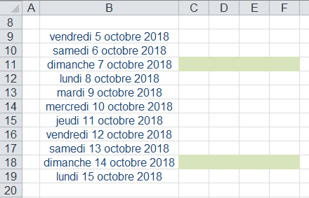

Bonjour, je suis en train de réaliser un tableau excel pour calculer les heure de présence.
voici ce que j'ai réaliser :
B9 a B39 : mes journées avec la date du moi (1 feuille par mois)
a coté, colonne C,D,E et F mes heure d'arrivée et de sorti matin et apres midi.
est il possible de colorier avec une couleur spécifique les celune C,D,E et F, SI la celule en B indique Dimanche?
merci de votre aide (je souhaite si possible ne pas utiliser de macro, merci)
Bonsoir le forum,
mfc

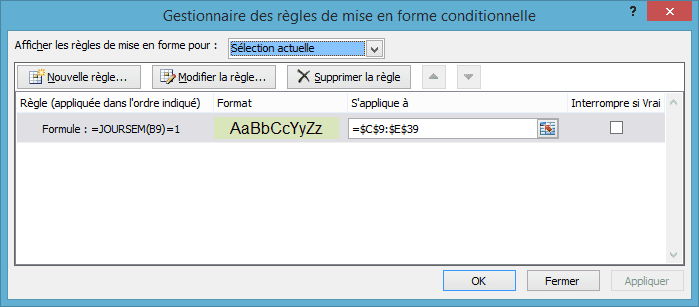

Plus exactement :
=JOURSEM($B9)=1
S'applique à : =$C$9:$F$39
dimanche
super, merci beaucoup de la rapidité et de l'efficacité !

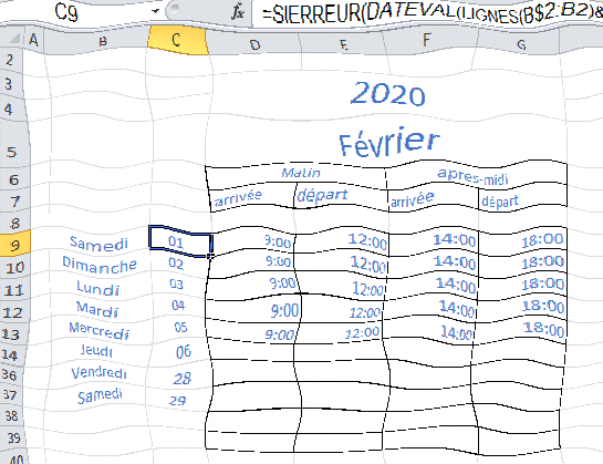

J'ai un autre soucis que je ne comprend pas, quelques soit l'année indiquer j'ai toujours 28 jours en février...
merci encore
Dans l'onglet janvier : D3 : "indique" une année bissextile.

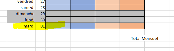

2> j’aimais "effacer" le bas de mes tableau quand le moi est fini (apres le 30, apres le 28 ou 29) j'ai trouver une formule :
=SI(MOIS($B$9+2)<>MOIS($B$9);"";$B$9+2)
mais je n'arrive pas a bien l'adapter, pourriez vous m'aider?
merci

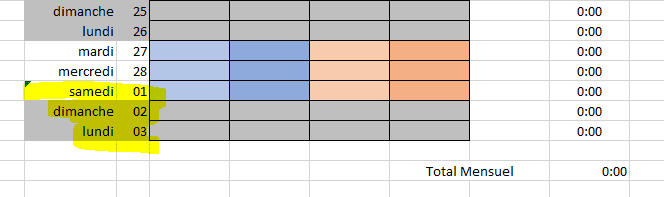

voila ce que j’aimerais "cacher" :
01 02
C'est possible avec une simple MFC.
