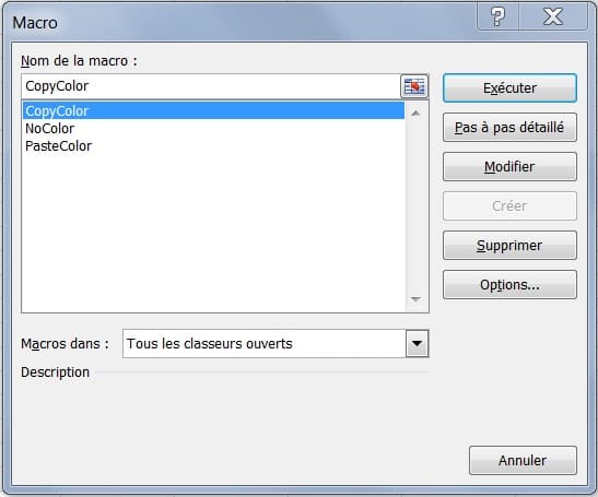

Alt F8 ➯ fenêtre Macro ; dans la liste, il y a 3 macros :
fenetre macro
La 1ère macro sélectionnée est CopyColor ; exécute-la ➯ fenêtre ci-dessous :

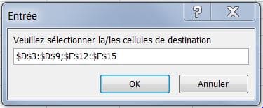

Je précise que s'il est besoin d'indiquer plusieurs plages de cellules, il suffit de taper le caractère point-virgule pour les séparer (ou utiliser la touche Ctrl et la maintenir enfoncée lors de la sélection) ; exemple sur une reproduction de ta fenêtre Entrée :
fenetre entree
NB : les plages de cellules peuvent être sélectionnées avec la souris : inutile de les taper au clavier
