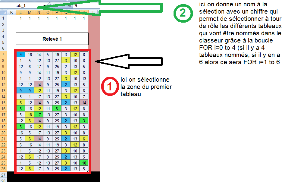

For i = 1 To 4
Range("tab_" & i).Cells.Interior.Color = -1
il y a une boucle pour scanner les 4 variable tableau qui ont pour nom tab_1, tab_2, tab_3 et tab_4
d'où le for i=1 to 4 ou i prend la valeur 1 à 4 pour donner au final le nom des 4 tableaux où l'on veut effacer toutes les couleurs.
Voici comment nommé une zone (un tableau dans votre cas) :
nommer une zone
