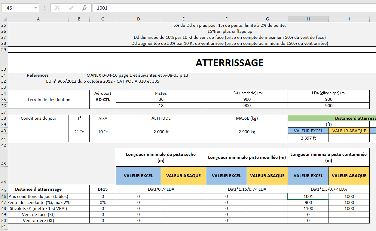

Merci pour la réponse, mais je ne comprends pas comment l'appliquer...
je joins une capture d'écran...

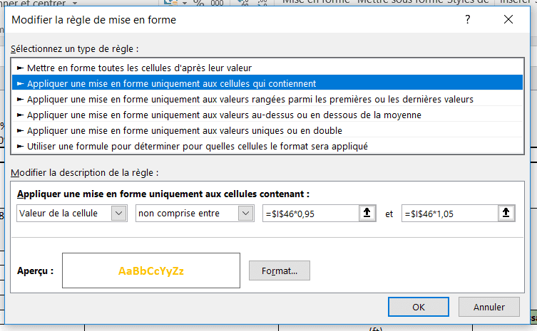

par exemple quand H46 est différent de plus ou moins 5% de I 46, je souhaiterai changer la couleur de la valeur de H46

Bon, en cherchant un peu, j'ai trouvé la réponse sous mon nez...
voir PJ!!!
merci pour le coup de main!!!
capture capture
=OU($H46>$I46*1,05;$H46<$I46*0,95)
S'applique à : =$H$46:$H$50
