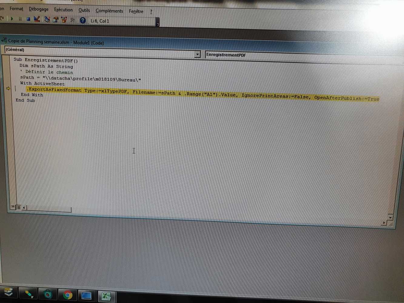

Après avoir essayé de mettre le fichier dans le PC souhaité, le message d'erreur suivant s'affiche lorsque je clique sur le bouton. (Voir image)
20211117 114856
Pourriez-vous m'aider s'il vous plaît ?
Merci d'avance
Cdt
Quel est le message d'erreur ? Quelle est la valeur de A1 ? Le répertoire existe-t-il ? Avez-vous les permissions ?
PS : Essayez Desktop à la place de Bureau peut-être... Une adaptation avec un test d'existence au cas où :
Sub EnregistrementPDF()
  Dim sPath As String
  ' Définir le chemin
  sPath = environ("userprofile") & "\Desktop"
  if dir(sPath, vbdirectory) = "" then msgbox "dossier introuvable": exit sub
  with ActiveSheet
    .ExportAsFixedFormat Type:=xlTypePDF, Filename:= sPath & "\" & .Range("A1").Value, IgnorePrintAreas:=False, OpenAfterPublish:=True
  end with
Cdlt,
Merci de votre réponse rapide
Le message d'erreur est surligner en jaune automatiquement et j'ai l'autorisation d'exporter dans ce fichier car quand je fais la manipulation manuelle ça fonctionne.
Et j'essayerai avec déstock, je vous informerai des suites.
Bonjour Yohan.H
Et quel est le contenu de la cellule A1
Planning interne du xx au xx décembre 2021
