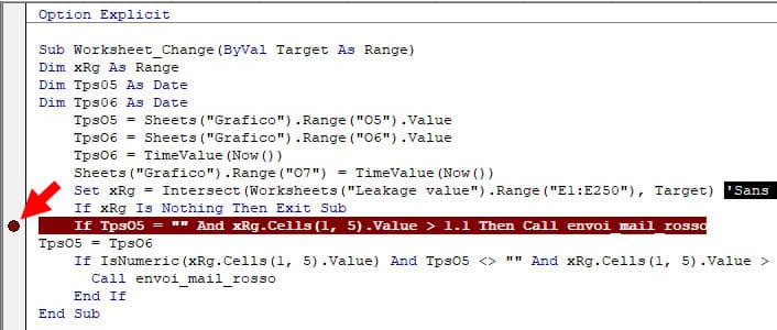

Tu as essayé de faire un débogage ?
Sub Worksheet_Change_rosso(ByVal Target As Range)
Ça sort d’où ça ? Dans quel module ? Et comment tu la lances cette macro ? C'est quoi Target ?
A mon avis c'est n'importe quoi : Tu n'as pas le droit de modifier le nom d'une macro évènementielle.
Sinon elle ne s'exécute jamais...

Ça sert à quoi que Galopin il se décarcasse ?
Puisque je te dis que tu n'as pas le droit de modifier le nom d'une macro évènementielle !
C'est :
Sub Worksheet_Change(ByVal Target As Range)
Ya pas à y retoucher. Un point c'est tout.
Ensuite tu dois tester le range d'application avec intersect de cette manière
Dim xRg As Range
    Set xRg = Intersect(Worksheets("Leakage value").Range("E1:E250"), Target) 'Sans .Value ici !
    If xRg Is Nothing Then Exit Sub
Sinon ta macro elle s'exécute n'importe quand...
Sinon comme tu as fait :
    Set xRg = Sheets("Leakage value").Range("E1:E250")
Dans ce cas pas la peine de tester nothing puisque xRg est = Sheets("Leakage value").Range("E1:E250")
Le tester aussitôt après relève d'un manque de confiance excessif !

Cependant je peux plus exécuter mon pas à pas désormais...Je comprends pas.
Dim xRg As Range
Dim Tps05 As Date
Dim Tps06 As Date
    TpsO5 = Sheets("Grafico").Range("O5").Value
    TpsO6 = Sheets("Grafico").Range("O6").Value
    TpsO6 = TimeValue(Now())
    Sheets("Grafico").Range("O7") = TimeValue(Now())
    If TpsO5 = "" And xRg.Cells(1, 5).Value > 1.1 Then Call envoi_mail_rosso
    TpsO5 = TpsO6
    If IsNumeric(xRg.Cells(1, 5).Value) And TpsO5 <> "" And xRg.Cells(1, 5).Value > 1.1 And (TpsO6 - TpsO5 = Tps05) > 0.4167 Then
    Else: Exit Sub
Bonsoir Zouarv,
Heureusement que Galopin01 te surveille car tu empiétais sur le boulot des programmeurs d'Excel en touchant aux procédures événementielles en les "rebaptisant". Celles-ci sont dans le domaine réservé du logiciel. Il faut respecter cela.
Tu peux créer des fonctions en leur donnant un nom particulier mais cela est différent. Mis à part cette erreur tu as avancé. J'ai vu l'introduction d'une date en O7 qui permettra de pouvoir vérifier un changement de jour pour vider O5. Mais il faudra prévoir de la sauvegarder car O7 est basé sur maintenant (date Jour).
Par contre (TpsO6 - TpsO5 = Tps05) > 0.4167 … C'est quoi cette formule avec Tps05 (zéroCinq).
Ma formule c'est TpsO6-TpsO5 > 0.4167 . Pourquoi ce changement.
Tu ne peux pas démarrer un débogage immédiatement car le propre de ce genre de macro c'est de démarrer uniquement si tu changes quelque chose dans Target donc :
Pour lancer la procédure en mode débogage, il faut poser un point d'arret sur ton code :
Tu vas cliquer sur la bordure blanche à gauche de la ligne indiquée :
poinrdarret
La ligne doit se mettre en surbrillance et un gros point rouge s'afficher. Le point d'arret est posé.
Tu retournes dans excel, tu changes une valeur (ou tu rentres un espace invisible dans un texte) dans le Range("E1:E250) et tu valides.
tu verras qu’aussitôt VBA s'affiche à la ligne surlignée. Ensuite TAPUKA faire [F8] [F8] [F8] pour parcourir toutes les lignes.
En survolant les différentes variables avec le curseur de la souris tu verras s'afficher les différentes valeurs qu'elles prennent et tu verras alors que xRg n'est pas nothing... puisque le code continue !
