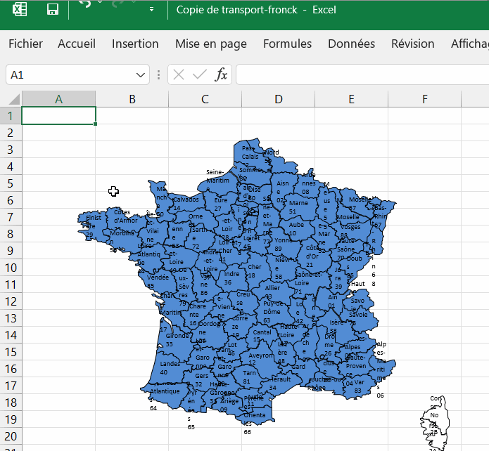

Ps : avec une p'tite animation? saisie du nom puis touche [Enter]
demo shape
