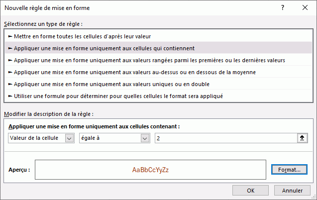

Il s'agit de la mise en en forme conditionnelle.
Sélectionner la plage concernée en partant bien de la première cellule de cette plage, définir la règle et la couleur associée.
A noter que le noir existe par défaut donc ne coder que les autre cas
