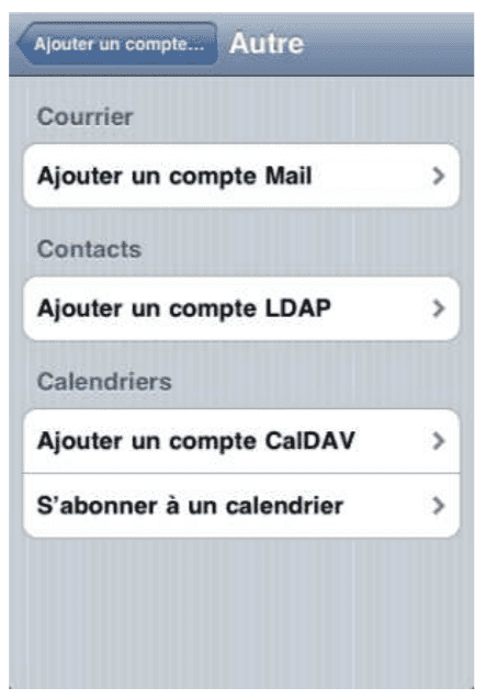

Presque tous les calendrier actuel peuvent se synchroniser avec notre mail. Si on peut faire identifier le fichier Excel comme calendrier à notre mail je pense qu'ensuite le calendrier pourra le lire.
avec "s'abonner à un calendrier"
voir méthode ici :

en fait il ne s'agit pas vraiment de synchro, mais d'abonnement à un agenda distant !
voir méthode ici :
capture d ecran 8
Regarde ici pour google
https://support.google.com/calendar/answer/37100?co=GENIE.Platform%3DDesktop&hl=fr
voir méthode ici :
Ensuite tu mets quel lien ? Le fichier ics de ton cloud ? Est ce que lorsque tu apportes des modifications sur ton fichier Excel tu les a également sur ton calendrier de ton téléphone ?
En effet, le lien est celui du fichier ics sur le cloud, enfin sur le serveur.
Dans le cas de dropbox, il donne un lien avec une terminaison de type http://___________.ics?dl=0 qu'il faut enlever pour bien pointer vers le fichier .ics.
Ce fichier est la base des événements et tout changement est bien reporté !
Je l'ai vérifié avec un iphone, mais cela reste à vérifier avec google.
pas top avec google ... j'ai fait une mise à jour qui n'est toujours pas répercutée !! je vais aller sur les forums google pour enquêter
