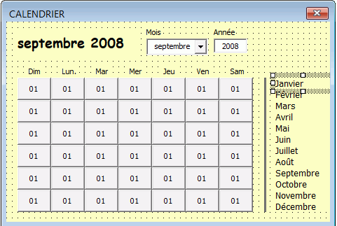

Dans le fichier, on double-clic sur une case et un calendrier apparaît. Par contre, on y voit seulement le mois de janvier. J'aimerais tout mettre les mois de l'année. Je ne sais pas comment m'y prendre. Pouvez-vous m'aider svp.

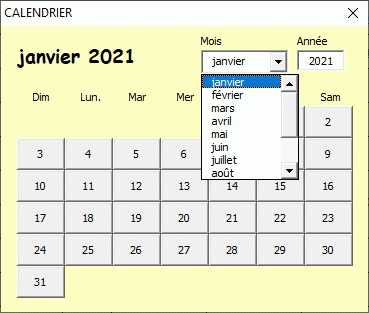

Bonjour, sur ce fichier quand Moi quand je clic le calendrier s'ouvre et avec le sélecteur de mois je peux changer les mois

Je suis sur pc. Il y a juste le mois de janvier qui s’affiche à répétition. Voici un imprime-écran de ce que je vois.
58imprime-ecran.docx (230.01 Ko)
Pour confirmer XMenPl, pas de soucis de mon coté non plus

nouvelle image 18

D'aprés son image dans le fichier Docx joint, quand sont userform est ouvert la combobox ne lui renvoi que 12 fois le mois de Janvier.
