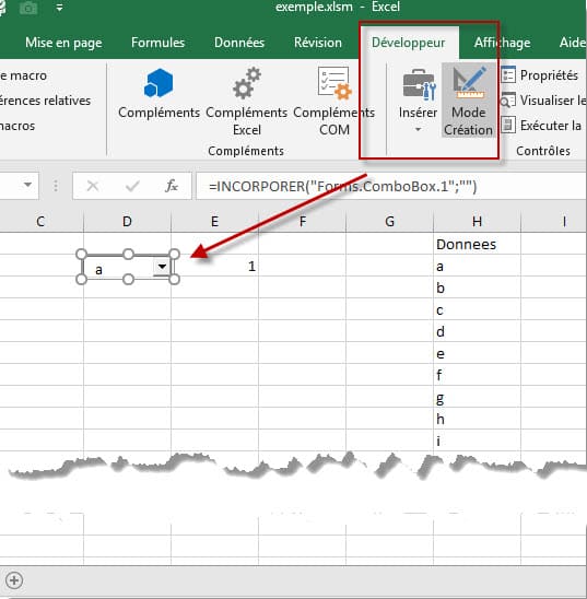

Nouvelle proposition avec une liste déroulante activeX à adapter à ton projet
Tu peux allonger la liste de données.
73exemple.xlsm (19.65 Ko)

Ca demande effectivement un peu de connaissance.
C'est un control. Tu peux le déplacer où tu veux sur la feuille.

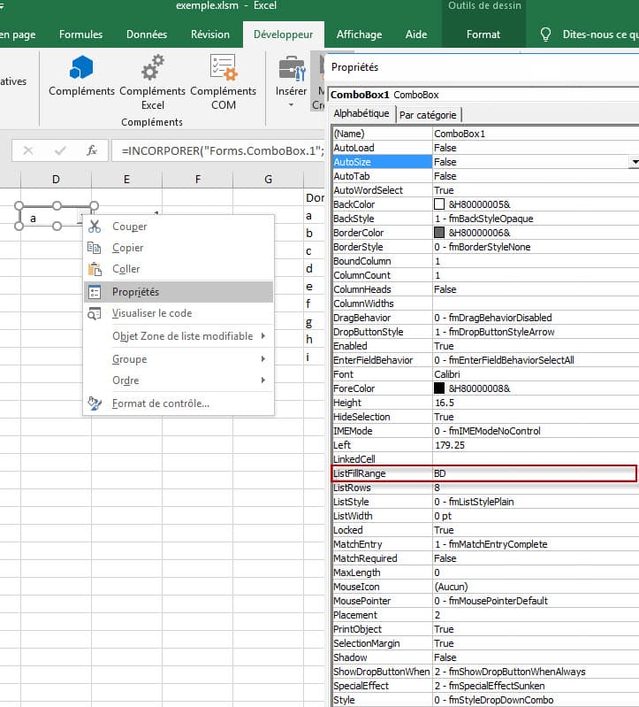

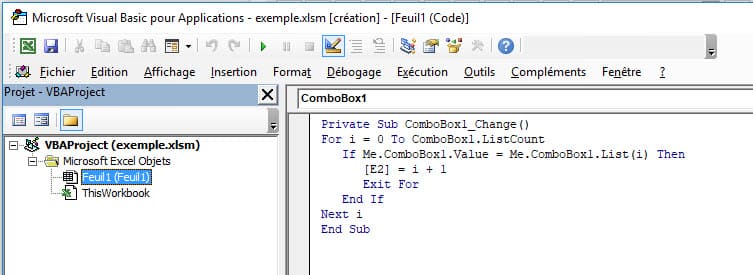

Sinon pour le code, cliques droit sur le control et afficher le code
Dernière chose, les données a,b,c,... sont affectées au combobox1 par la fenêtre propriété.
Pour la liste des données "BD" vois du coté Formules/Gestionnaire de Noms
