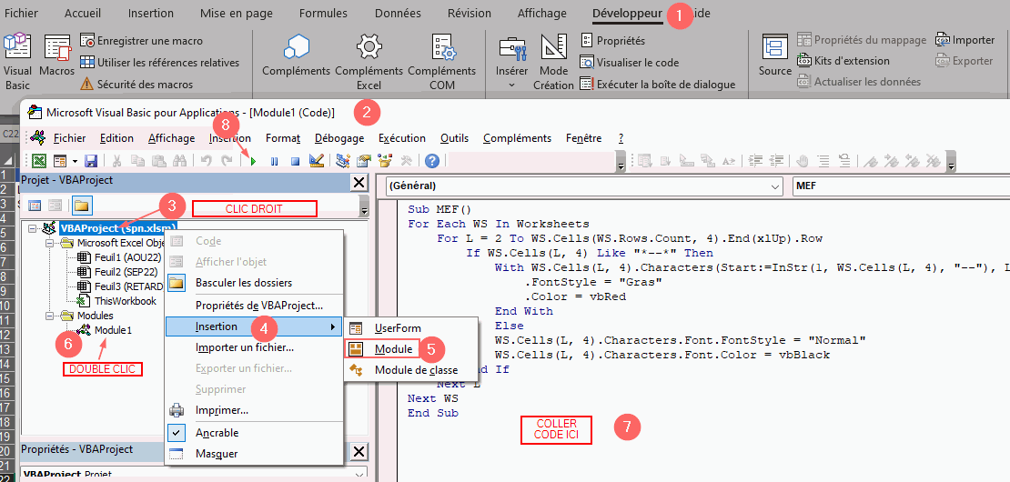

comment je fais pour insérer ta formule....je suis largué ?
Il ne s'agit pas d'une formule mais d'un code VBA. Pour le coller regarder ici : https://www.excel-pratique.com/fr/vba/introduction
Le coller VBAProject > Microsoft Excel Objets > Feuil1
Ergotamine
je dois etre nul mais je ne comprend pas comment mettre ce truc en place
je te joins mon fichier si tu as 5 minutes car mpoi je suis au bout de la crise de nerfs :)
2spn.xlsx (15.15 Ko)
Ci-joint.
Le code sera à copier dans chaque feuille.

j’ai un soucis de protection avec les macros pouvez vous me faire parvenir le texte de la macro, je devrais pouvoir m'en sortir normalement
fichier txt par exemple
merci
Le code est sensiblement le même :
