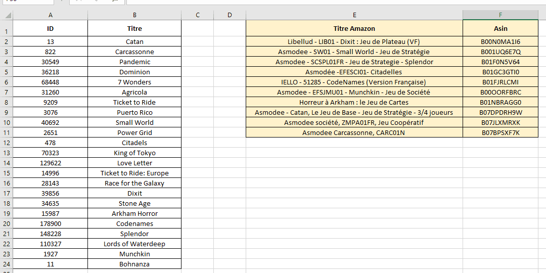

je souhaite associer des asin amazon de jeux de sociétés à des id, comment peut-on faire en faisant correspondre les titres des jeux?
Avec excel ou un autre programme:
Merci pour votre aide
(y a une petite inversion pour les colonnes asin et titre amazon)

Pas sur que ce soit çà vu l'exemple en photo et qu'aucun titre ne ressemblent à la colonne titre amazone mais
au cas ou
En C2 formule = recherchev(B2;$E$2:$F$9000;2;faux)
formule à tirer vers le bas.
Bonjour, salut Xmenpl,
Pour faire des correspondances entre ID et asin, il faudrait un élément en commun entre les 2 tables, ce qui n'est pas toujours le cas, par exemple "Citadels" et "Citadelles" qui correspondent sans doute au même jeu, mais orthographié en langue différente.
Aussi, pour te proposer quelque chose, il serait préférable de fournir un fichier Excel "manipulable" et pas juste une impression écran.
En VBA je pense pouvoir te fournir une solution, pour peu qu'il y ai un élément correspondant entre les noms, et pas de doublons entre 2 jeux. Surtout que des problématiques similaires ont déjà été traitées sur le forum... (j'ai en tête cet exemple : https://forum.excel-pratique.com/viewtopic.php?f=2&t=112628)

Voilà une proposition :
6pour-forum.xlsm (219.60 Ko)
Beaucoup de correspondances ne sont pas trouvées : soit par ce que l'orthographe diffère (les espaces, ponctuations, etc comptent), soit par ce que le jeu n'est pas référencé.
Le code :
