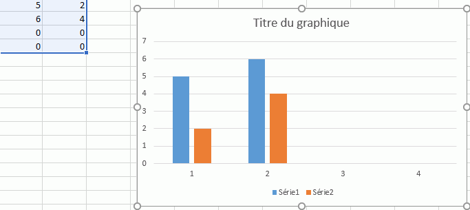

je voulais faire un graphe des données qui contiennent des chiffres ainsi que des cellules vides ou des "0".
donc l'objectif que je veux atteindre c'est de masquer du graphe les cellules vides ou ceux qui contiennent des "0".
et j'arrive pas à faire cela.
voila à quoi ça ressemble:
en prenant cet exemple dans la photo, je veux que la 3 et 4 ne s'affichent pas.

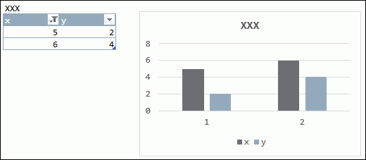

Un exemple avec les données sous forme de tableau (structuré) et un filtre <>0.
