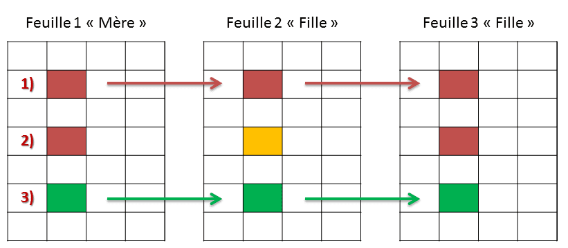

J'ai créé un fichier Excel/VBA qui, de part son codage, créé des références circulaires. Ces références circulaires sont essentielles pour la méthode de travail que nous avons. Voici un bref résumé :
- L'utilisateur de la feuille mère modifie la couleur de la case B2, les cases B2 des autres feuilles sont également modifiées de la même couleur (feuilles filles).
- Les feuilles filles sont autonomes, l'utilisateur peut modifier la couleur d'une case sans porter de modifications sur les autres feuilles.
- L'utilisateur de la feuille mère modifie, de nouveau, la couleur de la case B2 : cette nouvelle modification s'applique sur toutes les autres feuilles du classeur.
PS: Nous utilisons des codes (1, 2, 3) qui sont transformés en couleur avec une mise en forme conditionnelle.
