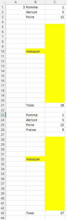

Je cherche à masquer des lignes si la ligne qui est 2 lignes au dessus d'elle est vide.
J'ai une liste de produits et j'aimerais masquer les lignes vide sauf la première ligne vide, et que se soit dynamique si j'écris dans la dernière ligne que ca affiche 1 ligne du dessous du coup.
J'avais fait une macro avec un bouton ou j'inscrivait le nombre de ligne que je souhaitais mais pas pratique...
Etant vraiment pas un pro je bloque...
Merci pour les futurs réponses!

Macro inutile, en convertissant vos 2 tableaux séparément en tableaux structurés, vous obtenez exactement ce que vous souhaitez.
Cdlt
Merci du retour,
Le fichier en PJ est un exemple, le fichier final est bien plus compliqué avec des formules etc...
De plus, lorsque dans vos tableaux j'ajoute des données dans la dernière vide, il ne m'incrémente pas de nouvelles ligne.
Alors , pourquoi ne pas mettre la ligne du total tout en haut de la feuille, ainsi votre problème est résolu. Cela permet aussi d'avoir le total en permanence en visu, plus besoin de naviguer dans la feuille pour l'apercevoir.
