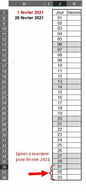

Masquer/activer jours 28, 29, 30 et 31 en fct du mois ds une plage cellules
Je me permets de faire appel à vous pour m'aider à résoudre un petit casse-tête (enfin pour moi ).
Dans une feuille de calcul, dont je me sers pour éditer le bulletin de salaire de la nounou qui garde notre fils, j'ai inséré une plage de cellules verticales pour indiquer le nombre d'heures effectuées chaque jour. Je me sers de cette plage pour calculer le nombres d'heures mensuelles et gérer le bulletin de salaire
Cette grille fait partie intégrante du bulletin donc je souhaiterai que les dernières lignes des jours se masquent ou apparaissent en fonction du mois en cours, sans que cela masque des lignes complètes de mon bulletin de salaire.
Je souhaiterai donc limiter cette action à la plage de cellules utilisée pour ma grille où je saisis les heures quotidienne. Voir image ci-dessous.
J'ai déjà une mise en forme conditionnelle, sur cette plage de cellules, qui colore les week-end et les jours fériés en fonction du mois saisi en H7.
En espérant que j'ai étais assez clair dans mes explications
Je vous remercie d'avance pour votre aide.
Eric
plage cellules jour du mois

Voici une proposition avec une MFC :
=SOMMEPROD((JOUR($J$8:$J8)=JOUR($J8))*1)>1
qui masque les jours en trop.
Il y a seconde petite MFC pour rétablir la bordure.
327salaires-2021.xlsx (23.38 Ko)

Bonjour et merci pour vos réponses si rapides.
C'est exactement ce que je cherchais et je pensais pas que l'on pouvait traiter cela par des MFC .
Encore merci pour votre aide.
Eric
Si il faut juste mettre les formats "à blanc".
D'ailleurs, voici une petite mise à jour de la formule de MFC :
=MOIS($J8)<>MOIS($J$8)
Celle-ci me parait plus simple.
