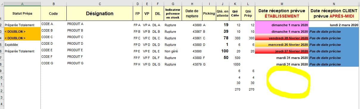

Bonsoir.
Voilà j'ai un tableau qui est fait avec plusieurs macros.
Je travaille sur les doublons qui se dédoublent.
Ca fonctionne bien mais il me manque les données de la colonne M.
Les données des colonnes B et C sont blanches c 'est normales mais remplies.
Les données de la colonnes M sont à chercher dans la colonne F ou 6 de la feuille X3.
Je cherche à modifier la macro ci dessous mais après des tests ca ne fonctionne pas.
La macro est Recherchedoublon j'ai mis un bouton CLIQUER ICI pour que vous testiez.

Y aurait-il une personne qui arriverait à me programmer cela? Merci beaucoup.
