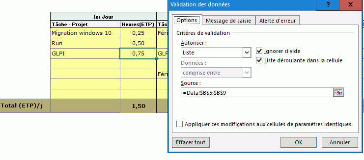

J ai une liste de valeurs ( 0.0, 0.25,0.50,1.00) associée à des tâches journaliéres que l'utilisateur peut choisir .Toute fois la somme des valeurs de la liste ne doit pas dépasser 1.00. sic'est le cas, l'utilisateur sera bloqué avec un message .
Migration windows 100,25
Run0,25
GLPI0,75
1,00

désolé mais cela ne fonctionne pas
la somme est 1.50 au lieu de 1 et m a permis d introduire une ligne GLPI .

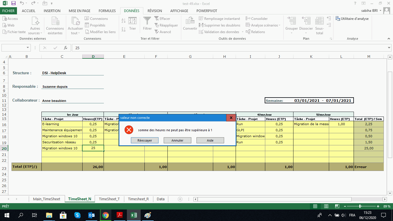

J 'ai bien verifié toute fois j ai constaté que
- La colonne heures ( ETP) n'est plus une liste ( il est important qu'elle reste une liste de choix car c'est une exigence de l'utilisateur)
- Le message me convient sauf que la somme n'est pas majorée à 1
erreur

dans ce cas, il faudra passer par une macro
22hirondelle.xlsm (39.87 Ko)

Je viens de tester, ça marche à merveille. thanks a lot h2so4.
