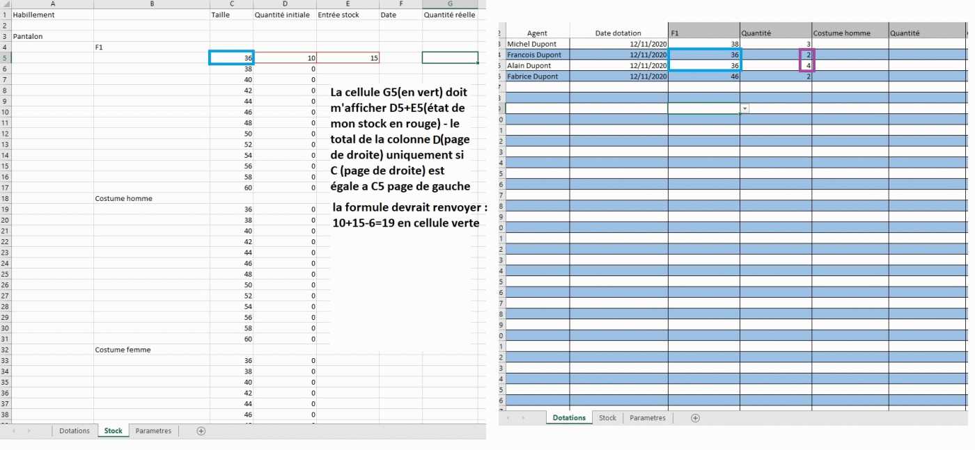

Pour mon premier post ici je vais peut être passer pour un guignol mais j'ai besoin de vous. J'essaye de créer un Excel pour une gestion de stock assez sommaire
mais je bloque sur un point, la mise à jour de mon stock en réel. Je m 'explique dans mon tableau, feuille "stock" en cellule G5 il me faudrait une formule
qui donne "D5+E5- feuille dotations D3". Le problème qui se pose est comment prendre en compte la variable en C3 "menu déroulant" pour mettre à jour
ma feuille stock. Est-ce possible en l'état ou la structure de ma matrice ne permet pas de faire ce que j'ai en tête?
D'avance merci à ceux qui perdront leur temps à essayé de m'aider.
Et pour info, j'ai seulement quelques notions de base en Excel et rien en VBA, pas taper chef!
En PJ mon début de matrice.
32habillement.xlsx (96.50 Ko)
Re bonsoir. Après réflexion ce que je demande est complètement faux. Il me faudrait en faite une formule en G5 qui fasse un compte de cellule
= 36 par exemple multiplié par la somme des quantités égale à cette variable, le tout a soustraire de D5+E5.

Bonsoir Scruco,
Perso, je n'ai absolument rien compris
Il suffirait de mettre au moins 1 exemple dans votre fichier pour que l'on puisse comprendre
Mdr! Quelle belle entrée en matière je fais !!
Alors on va essayer autrement haha.
tentative d explication
Merci encore d'essayer de me comprendre ! héhé
J'ai réussi, il fallait juste une fonction Somme.Si !
