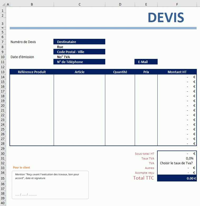

Mon devis est de A1: F1 et du A40 :F40 comme sur l'image ci-dessous je souhaite ajouter dans mon mail en plus un attache (pièce jointe), les Ranges A1: F1 et du A40 :F40 étant que PDF.
devis

Je l'ai vérifié mais ce si j'ai bien compris ce n'est pas toute à fait ma requête car je souhaite intégré dans mon mail de ma feuille DEVIS les Ranges
A1: F1 et du A40 :F40 comme PDF. Tandis que la fonction prends une autre page que celle-ci.

PS: Quand je click sur envoi de mail devis la page entier est sélectionnée.
Devrais sélectionner B1: F1 et du B40 :F40
