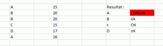

J'ai un tableau simple a deux colonnes
La première donne un ensemble de valeurs "texte" qui peuvent apparaitre plusieurs fois dans la colonne
La deuxième donne une valeur a chaque ligne texte.
Je cherche a vérifier que pour toute ligne unique de la première colonne, la valeur associée dans la deuxième colonne est la même
J'arrive a m'en sortir a base de filtre et fonction unique mais ce n'est ni esthétique ni adapté
La tactique me semble simple (mais je ne sais pas le faire VBA)
  1. Je rentre dans un tableau mes valeurs unique de la 1ere colonne
  2. Pour chaque valeur unique je recherche dans ma deuxième colonne toute les valeurs qui correspondent a la recherche de la 1ere
  3. Si j'ai qu'une seule valeur alors c'est ok
  4. Sinon c'est pas ok
Je vous remercie beaucoup pour votre aide,

Bonjour et bienvenue,
Une première réponse.
Quelle est la version Excel utilisée ?
Une seconde réponse avec SOMMEPROD/RECHERCHEV/NB.SI.
10sommeprod.xlsx (8.96 Ko)
Bonne journée.
Merci beaucoup,
Je suis sous Office 365 pro plus avec la version excel ci dessous :
Version 2002 (build 12527.21416)
Modifie donc ton profil, en prévision de nouvelles questions.
Merci a tous les deux
Ca marche très bien et bien plus simplement
