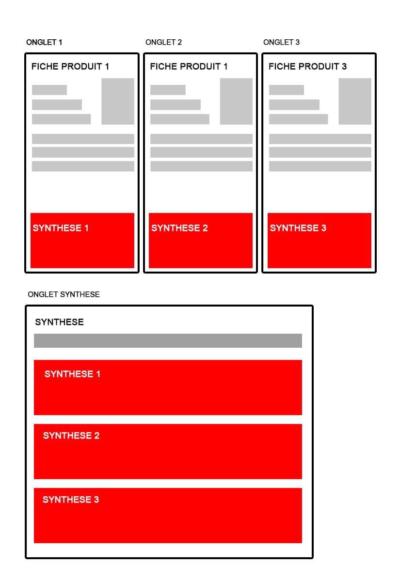

Pour être plus précis sur la finalité de ce document, chaque onglets correspond à une fiche technique de produit en l'occurrence des vêtements comme tu peut le voir dans les premières cellules des onglets , et à vocation à être rempli par des stylistes pour un travail bien précis, puis seulement certaines de ces infos seront utilisé dans un deuxième temps pour une gestion de production
mon idée initiale était de compiler les données utiles de chaque fiches produits de la cellule A100 jusqu’à N123 ( les fameuses couleurs qui piquent les yeux dans les onglets) et les répercuter dans un tableau de synthèse qui sera a destination de mon service production pour leurs achats
j'ai fait un schéma si cela peut être plus clair
schema
Dans ce cas je te propose ceci:
211test.xlsm (68.63 Ko)
Tu appuies sur le bouton et ça synthétise les informations que tu souhaites avoir, comme tu n'as que 2 feuilles, ça le fait rapidement, c'est possible que ce soit un peu plus long à l'avenir

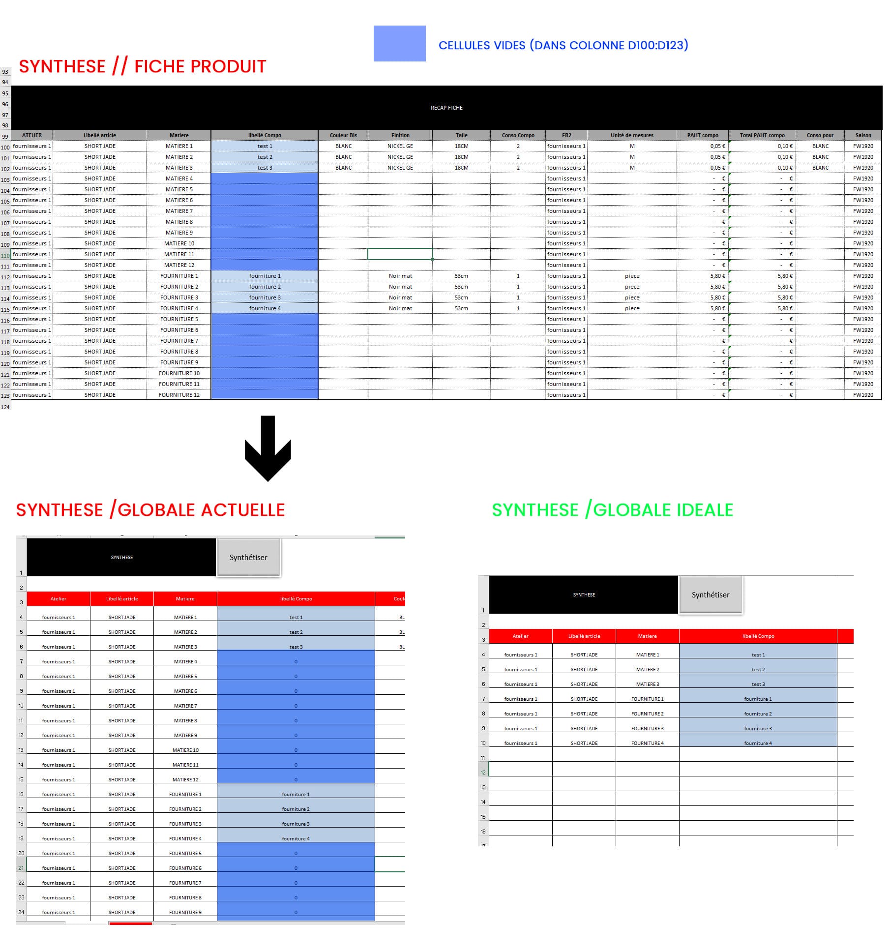

en effet je souhaiterai importer seulement les lignes des synthèses produits pour lesquelles les cellules correspondantes à la plage D100:D123 ne sont pas vides. ( la colonne d est une variable qui peut être différente d'un produit à l'autre)
je ai fait un visuel peut être plus parlant et modifier le doc initial car une formule ne fonctionnait pas

visu1
16test-bis.xlsm (69.60 Ko)
J'ai fait la modification, je te laisse voir mais il me semble que le résultat soit le bon
51test.xlsm (70.75 Ko)
C' EST EXACTEMENT CE QUE JE SOUHAITAIS
