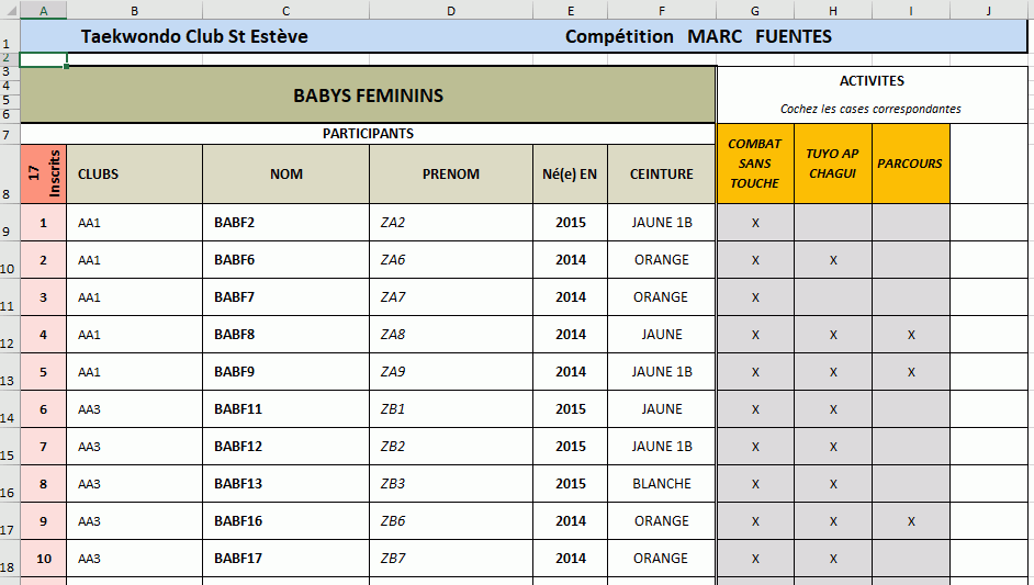

J'ai créé un classeur pour nos compétitions sportive. il y a deux parties
1 première ( tableau simple ) qui reprend par catégorie d'age tous les participants (pupille, benjamin ..... Juniors garcons et filles) un feuillet par catégorie est crée.
A partir de cette première partie est créée la deuxième partie qui reprend l'activité pratiquée par chaque participant lors de la compétition (il y a 3 à 4 activités suivant les ages pour tout les participant) (un tableau par catégorie toujours, avec formule qui extrait les informations pour participer aux activités)
mon but est de créer une macro VBA pour cette deuxième partie avec 2 actions
1) copier/coller et 2) trier.
J'ai créer une macro pour ce faire, seulement elle ne fonctionne que sur le feuillet de base, et quand je passe au feuillet suivant seule la première action s'effectue (le copier/coller) mais pas le trie. Mes feuillet sont strictement identiques dans la configuration des différents tableaux. Seule le nom des feuillets changent puisqu'ils portent le nom de chaque catégorie.
Si vous pouviez m'apporter un élément de réponse car je ne comprends pas pourquoi (initialement je ne faisais en macro que du copié/collé et cela fonctionnait sur tout les feuillets) cela ne fonctionne pas avec le fait d'avoir ajouter le tri dans la macro. (j'ai supprimé la première macro (copier/coller) pour créer une macro (copier/coller/trier)

Bonjour je vais commencer par la fin de tes questions "le But" et l'acheminement du procéssus. ;)
1) je reçois de chaque club la liste des participants plus ou moins classée par ordre de catégorie.
2) je reporte ces listes dans le classeur Répartition catégorie activité donc par catégories d'age et de sexe (feuillets multicolores)
3) les feuillets jaunes me préparent les tableaux (d'activités poomse, bob, coup de pieds sauté, combat)
les tableaux poomse, bob et tuyo ap chagui sont donnes aux arbitres lors de la compétition.
Quand au tableau combat sans touche je fais un rapprochement age ceinture pour établir les poules.
ce tableau trié par poule me permet de remplir dans un autres classeur les feuilles de poules qui sont données aux arbitres lors de la compétition.

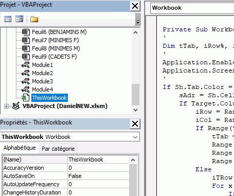

Le code est dans 'ThisWorkbook'.
Private Sub Workbook_SheetChange(ByVal Sh As Object, ByVal Target As Range)
Dim tTab, iRow%, iCol%, sAdr$
If Sh.Tab.Color = RGB(255, 255, 0) Then
    sAdr = Sh.Cells.Find(what:="POULE N°", lookat:=xlWhole, LookIn:=xlValues, searchdirection:=xlNext).Address
    If Target.Column = Range(sAdr).Column And Target.Row > Range(sAdr).Row Then
        iRow = Range(sAdr).Row + 1
        iCol = Range(sAdr).Column
        If Range("I" & iRow).Value = "" Then
            tTab = Range("B" & iRow - 2 & ":E" & iRow + 39).Value
            Range("B" & iRow - 2 & ":E" & iRow + 39).Copy Destination:=Range("I" & iRow - 2)
            Range("I" & iRow - 2).CurrentRegion.BorderAround LineStyle:=xlContinuous
            Range("I" & iRow - 2).Resize(42, 4).Value = tTab
            Target.Offset(0, 7) = Target
            Range("I" & iRow).Resize(40, 4).Sort _
                key1:=Range("L" & iRow), order1:=xlAscending, _
                key2:=Range("J" & iRow), order2:=xlAscending, _
                key3:=Range("K" & iRow), order1:=xlAscending, _
                Orientation:=xlTopToBottom, Header:=xlNo

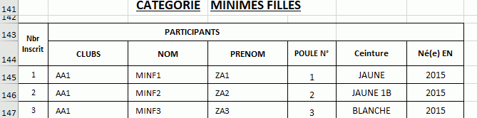

Bonsoir, merci pour le fichier on est sur la bon voie mais reste un détail qui fait fait que c'est pas bon.
Premier soucis :
sur le fichier renvoyé il y a une mauvaise reprise du feuillet multicolore des benjF si tu regardes ce feuillet les participants sont
classés par ordre croissant mais sur le feuillet jaune cet ordre est corrompu . seulement sur ce feuillet les autres sont corrects.
Sinon pour la macro :
SI tu remplis la colonne poule de 1 a 10 4 fois tu t'aperçois que dans le nouveau tableau ça suit pas. c'est bien classé par poule de 4 participants
poule 1 4 participants poules 2 4 etc jusqu'à la poule 10. seulement ce ne sont pas les bons participants qui sont repris.
Je te joins le classeur de ce que j'obtiens quand j'entre les poules et tu verras à coté le rendu de la macro.
Il n'y a plus de logique des poules, les noms ne suivent pas.
Le tri fonctionne que pour la colonne poule apparemment.
