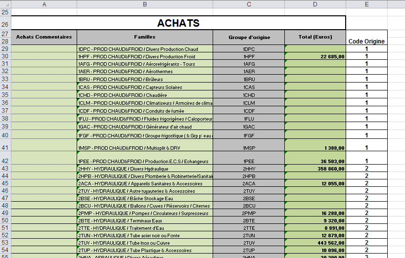

Voila je souhaite détecter si dans colonne D la valeur est supérieur à 0 , si elle est supérieur on laisse la ligne cependant si c'est égal a 0 ,alors on supprime que le contenu de A à E ,et regrouper les lignes ou il y a une valeur supérieur a 0 pour pas qu' il y est de trou entre les lignes
j'ai mis une capture d'écran
ca commence à partir de la ligne 29 jusqu'à 128 environ
Merci pour vos future réponses
capture fdv2

Oui voila , ca commence à partir de la ligne 26

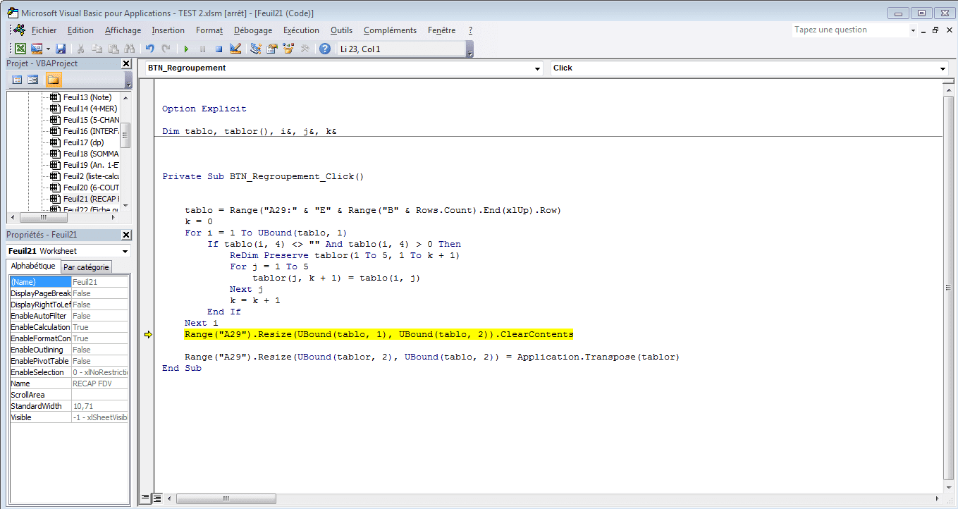

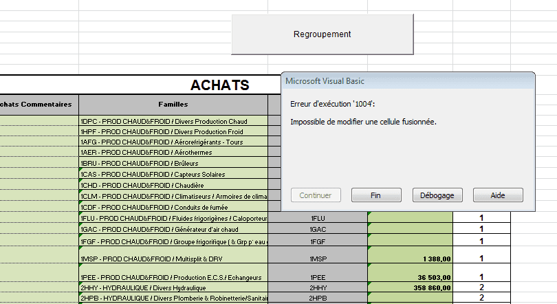

Oui merci cependant j ai petit souci quand j ai remis le code , je t es mis en copie l'erreur lors de l'éxécution
probleme 1 probleme 2
Apparemment, tu fais tourner la macro sur une feuille qui n’est pas formatée exactement comme celle que tu m’as transmise initialement.
Dans celle qui m’a servi à mettre au point la macro, la cellule A29 ne fait pas partie d’un groupe de cellules fusionnées au contraire de celle qui fait buguer la macro.
Il doit y avoir un décalage de ligne… Vérifie !
Bye !
