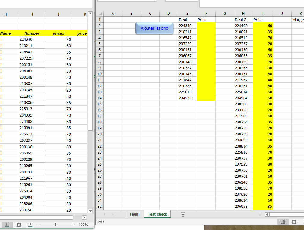

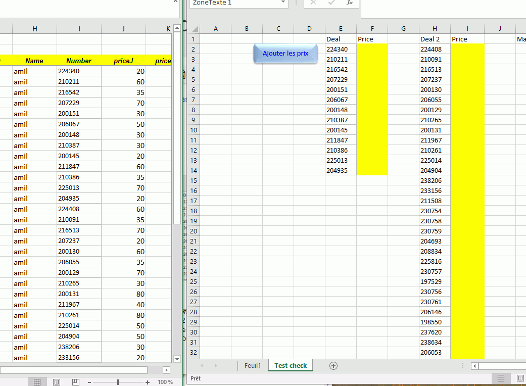

Désolé mais je ne vois pas pourquoi ça ne marche pas sur ton PC alors que ça marche sur le mien.
Au départ, j'ai :
sans titre 1
Et après le clic sur le bouton bleu :
sans titre 2
