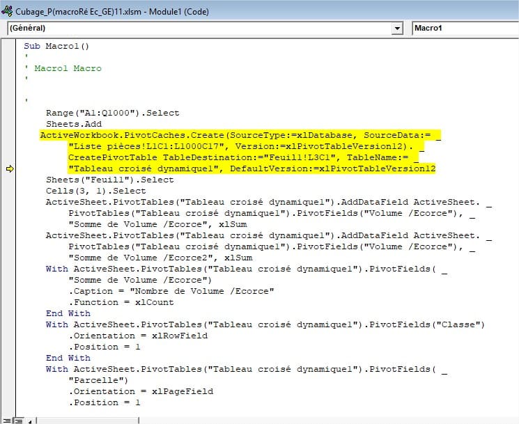

BONJOUR,
je suis nouveau et j'ai une macro qui refuse de fonctionner , quelqu'un pourrait m'aider à résoudre le problème!
merci
excel 2007
NORBERT
cubage p macrore ec ge 11 xlsm arret
J'ai trouvé deux erreurs dans ta macro:
tu écris L1C1:L1000C17, et L3C1 pour tes références, il faut mettre R1C1:R1000C17, et R3C1, R pour Row, car on est en anglais, et pas L pour ligne
Ensuite deuxième soucis, si ton tableau croisé dynamique existe déjà, tu ne peux pas en mettre un autre par dessus celui déjà existant, il faut supprimer la feuil1 pour faire tourner ta macro, en corrigeant ces deux erreurs, ça marchait chez moi, je te laisse faire la même manipulation de ton côté
