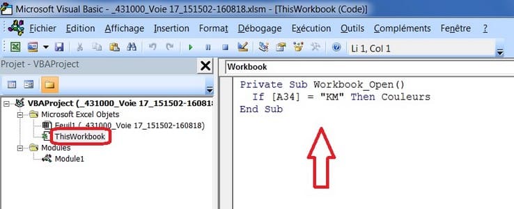

dans mon 1er fichier, pour que la macro Couleurs() soit exécutée automatiquement à l'ouverture du classeur, j'avais fait ceci :
screen
tu as mis la macro Couleurs() dans Personal.xlsb : ok, c'est très bien !
sauf erreur de ma part, à l'ouverture d'Excel, Personal.xlsb est chargé automatiquement, et donc tes macros personnelles sont disponibles de suite, y compris la sub Couleurs() ; reste plus qu'à la faire exécuter automatiquement par tes fichiers d'analyse ; pour cela, dans chacun d'eux, tu dois faire ce que j'ai fait sur ma copie d'écran ci-dessus.
