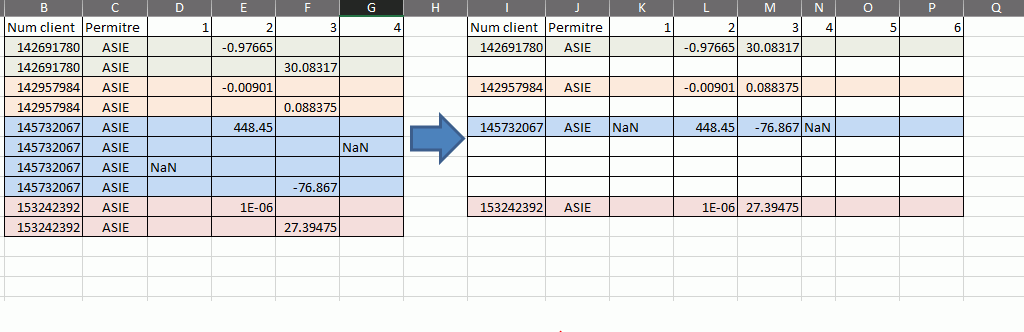

Je viens aujourd'hui pour solliciter votre aide en VBA. j'ai un tableau de plusieurs milliers de lignes avec des codes clients, un périmètre puis des données s'étalant sur plusieurs colonnes.
voici ce que je veux faire : si on a le même code client ET le même périmètre, on regroupe les données des colonnes suivantes sur une seule ligne et on supprime les autres lignes.
j'ai déjà trié le tableau selon les deux critères ( code client et périmètre ) mais je n'arrive pas à faire la suite.
Voici un petit exemple de ce que je veux atteindre.

merci beaucoup, voici le fichier
30exemple.xlsm (16.86 Ko)
Un exemple réalisé avec Power Query.
47exemple.xlsm (23.91 Ko)
Deux propositions à tester et à choisir
78exemple-v1.xlsm (25.85 Ko)

Bonsoir gmb,
Merci beaucoup c'est exactement ce qui me faut ( la 2ème solution).
