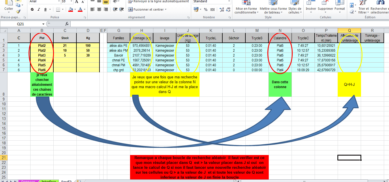

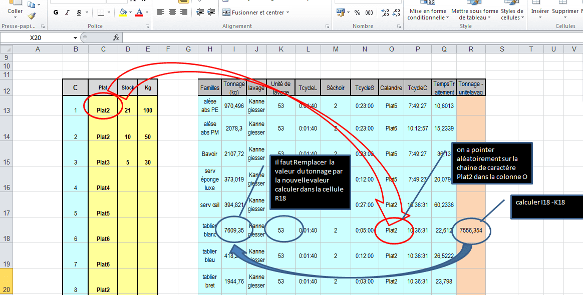

exemple de ce que je veux faire :
étape 1
je veux que mon pointeur va pointer sur la cellule C13 ensuit partir la chercher aléatoirement dans la colonne O
étape 2
on a deux cas
si il la pas trouver il sort un message box "non trouver dans colonne O"
si il la trouver donc il va prendre( la valeur de son tonnage (dans la colonne I )- la valeur de son unité de lavage (colonne k)) est ensuite mettre le résultat dans la colonne R et dans la colonne I (remplacer l'ancien tonnage )
ensuite en passe a C14
remarque : le résultat de calcul sera placer das la même ligne que le tonnage et l'unité de lavage
étape 3
avant le lancement de chaque boucle de recherche aléatoire il faut vérifié est ce que la valeur de la cellule (colonne I ) > la valeur de la cellule (colonne k).
si oui on lance la boucle normalement donc on calcul ( la valeur de son tonnage (dans la colonne I )- la valeur de son unité de lavage (colonne k)) est ensuite on met le résultat dans la colonne R et dans la colonne I (pour remplacer l'ancien tonnage )
et ensuite en passe le pointeur a C14
si non on cherche un autre tonnage > la valeur de la cellule (colonne k) et qui a la même chaine de caractère (dans notre cas C13 )
et si tous les tonnage qui correspondent a la cellule C13 sont < 53 on passe directement a C14 et ainsi de suite
regarde l'image pour mieux comprendre l'exemple

tableau explication
ThauTheme ta comprit ce que je veux faire ?

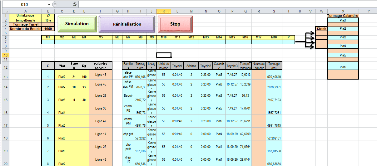

thauthéme j'ai placer le nom de la procédure Macro1 dans ma boucle principale qui démare en appuiant sur le bouton simulation ( voir image du code de ma boucle principale )
mais ca ma pas donner le résultat que je voulais
psq en faite moi ma colonne X son remplissage suit la colonne C de mon TB1 et je veux que aussi le remplissage de ma cellule R et I suit l'ordre de la colonne C de mon TB1 et que une fois on a une cellule vides dans la colonne C on revient a C13
exemple du principe
dans ma cellule C13 du TB1 j'ai Plat2 c'est la première chaine de caractère de ma colonne C donc ce cas ma macro va cherché 53 de T7 et la met dans Plat2 donc plat2=53 (cellule X3) ET 2 seconde Après C passe de C13 a C14 ET on trouve C14 correspond toujours a Plat2 donc on va encore envoyer T7 a plat2 donc plat2 maintenant est égal a 53+53=106
Maintenant pour la 2éme partis Macro1 c'est enfaite le même principe je veux que quand T7 =53
que ma recherche va ce lancer dans TB2 pour trouver C13 aléatoirement parmis les Plat2 que j'ai dans la colonne O ensuite faire le calcul de son nouveau tonnage (colonne I-colonneK) et la mettre dans R et I , et 2 seconde après on passe a chercher C14 et on fait la méme chose jusqu'a trouver le vide et on revient a C13
Regarde stp le fichier et tu va voir que ce que le TB2 fait correspond pas a ce que j'ai dans la colonne C
exemple dans une boucle de C13:C51 je dois avoir que 3 plat2 aux quel je doit calculer le nouveau tonnage mais je me retrouve dans une seul boucle avec 4 plat2 aux quel le tonnage est changer

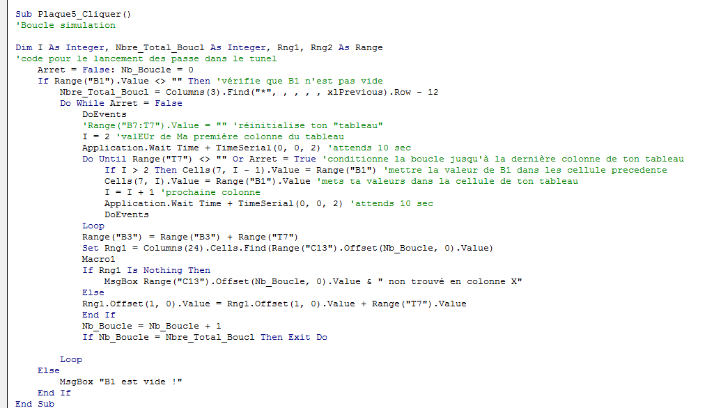

enmpalcement macro1
J'ai essayé d'intégrer le code à ta boucle mais comme tu boucle avec un système Do... Loop et moi avec un système For I = 1 to ... Next..., je ne m'en sors pas pour le moment. Mais je ne lâche pas l'affaire...

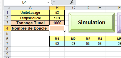

1) on faite je veux fixé le nombre de fois que je veux ma boucle tourne dans la celule B4
je veux que quand je clique sur le bouton simulation , que ma boucle tourne le nombre de fois que je vais lui fixé dans la cellule B4 (Nombre de boucle )
2)la 2 éme chose que je veux modifié svp dans mon code c'est :
  • maintenant avant de cliqué dur le bouton simulation , les celulles B7:T7 sont vides
  • quand on clique sur le bouton simulation la cellule B7 ce rempli et aprés 2 seconde la cellule C7 se rempli jusqu'a T7 et une fois que T7 est rempli la boucle pour remplire la colonne X se lance
  • maintenant ce que je veux c'est que une fois que B7 est rempli on lance la boucle qui rempli la colonne X

        Set d = CreateObject("scripting.dictionary")
            'On boucle la colonne C
            For j = 13 To i
                'On incrémente chaque Plat pour déterminer le nombre de chaque
                d(.Cells(j, 3).Value) = d(.Cells(j, 3).Value) + 1
            Next j
            For Each c In d.keys: d(c) = d(c) * UniteLavage: Next c
        'On boucle la colonne X
            'For j = 2 To 13 Step 2
            'If d.exists(.Cells(j, "x").Value) Then .Cells(j, "x").Offset(1).Value = d(.Cells(j, "x").Value)
           ' Next j
        'On ajoute la valeur à B1
        .[B3] = WorksheetFunction.Sum([x2:x13])
    'compt = compt + 1

Bonjour ThauThème j'ai besoin de ton aide pour la suite de mon projet stp
on faite moi j'ai déjà la première parti de mon programme qui est bien faite et qui est ecrite dans le module tunel "(Plaque5_Cliquer()" et ce que je veux faire je veux l'intégré dans cette boucle principale
voila ce que j'ai fait maintenant : j'ai programé le remplissage de la colonne B7:T7 et je l' est relié a ma colonne X et I en executant le programme tu va voir ce qu'il fait . ( je te conseil stp de voir d'abord le fonctionnement de se que j'ai fait )
maintenant j'ai rajouter des cellules dans la colonne W qui va jouer le rôle de mon stock et cette étape c'est une étape intermédiaire dans mon programme et je sais pas comment l'intégré car il est lié a la cellule T7 et a la colonne(24) :
W5 :4er emplacement de stockage
W6 :3éme emplacement de stockage
W7: 2éme emplacement de stockage
W8: 1éme emplacement de stockage
ce que je veux faire c'est que lorsque ma cellule T7 est remplie. que ma cellule W8 ce remplie automatiquement et recoi la valeur de T7 et que 1 seconde apres w7 recois T7 et 1 seconde aprés W6 recoi T7 et 1seconde aprés W5 recois T7
de plus il faut considérer que W8 se vide chaque 5 seconde pour envoyer ca valeur a la colonne X ( maintenant c'est la celulle T7 qui renvoi ça valeur a la colonne X)
merci j'ai vraiment besoin de ton aide
26simulation4.xlsm (74.24 Ko)
