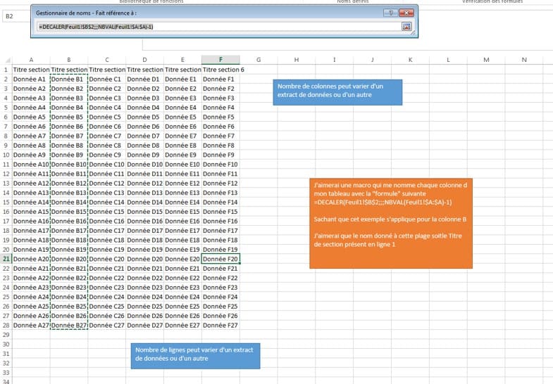

Tout d'abord galopin, je ne comprends pas pourquoi tu dis que ma formule est fausse.? Je me suis peut-etre mal exprimé.
Jette un coup d'oeil à mon screen shot, la formule fait le job : elle me sélectionne uniquement les données de la colonne B (selon le nombre de lignes, j'ai volontairement pris la colonne A en référence du nombre de lignes). Si je rajoute une ligne avec des données, la sélection va suivre. C'est ça que j'aimerai généraliser sur toutes les colonnes de mon tableau.
