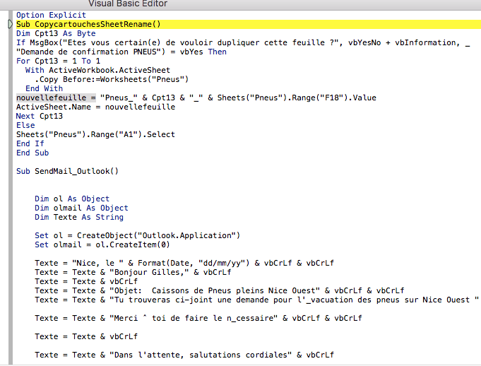

Lorsque je créer une nouveau feuillet, en cliquant sur le bouton "créer une nouvelle feuille", j'utilise ce code, et sur ce même code il y a également celui pour envoyer le mail.
Je pense que le problème vient de là, car les macros de la nouvelle feuille font référence à la précédente et non à la nouvelle.
Option Explicit
Sub CopycartouchesSheetRename()
Dim Cpt13 As Byte
If MsgBox("Etes vous certain(e) de vouloir dupliquer cette feuille ?", vbYesNo + vbInformation, _
"Demande de confirmation PNEUS") = vbYes Then
For Cpt13 = 1 To 1
With ActiveWorkbook.ActiveSheet
.Copy Before:=Worksheets("Pneus")
ActiveSheet.Name = "Pneus_" & Cpt13 & "_" & Sheets("Pneus").Range("F18").Value
Next Cpt13
Sheets("Pneus").Range("A1").Select
Sub SendMail_Outlook()
Dim ol As Object
Dim olmail As Object
Dim Texte As String
Set ol = CreateObject("Outlook.Application")
Set olmail = ol.CreateItem(0)
Texte = "Nice, le " & Format(Date, "dd/mm/yy") & vbCrLf & vbCrLf
Texte = Texte & "Bonjour Gilles," & vbCrLf
Texte = Texte & vbCrLf
Texte = Texte & "Objet: Caissons de Pneus pleins Nice Ouest" & vbCrLf & vbCrLf
Texte = Texte & "Tu trouveras ci-joint une demande pour l'_vacuation des pneus sur Nice Ouest " & vbCrLf & vbCrLf
Texte = Texte & "Merci ˆ toi de faire le n_cessaire" & vbCrLf & vbCrLf
Texte = Texte & "Dans l'attente, salutations cordiales" & vbCrLf
With olmail
.To = [T1] 'adresse du destinataire en T1
.CC = [T3]
.Subject = "CAISSON DE PNEUS PLEIN A NICE OUEST"
Range("A1:L69").ExportAsFixedFormat Type:=xlTypePDF, Filename:=ThisWorkbook.Path & "\PNEUS.pdf"
.Attachments.Add ThisWorkbook.Path & "\PNEUS.pdf"
.Body = Texte
.Display
.Send 'envoi automatique
'D_sactivation s_lection
Ce que je propose (à tester)
' à mettre au début
dim nouvellefeuille as string
' on peut changer la ligne ActiveSheet.Name = "Pneus_" & Cpt13 & "_" & Sheets("Pneus").Range("F18").Value comme ceci
nouvellefeuille = "Pneus_" & Cpt13 & "_" & Sheets("Pneus").Range("F18").Value
ActiveSheet.Name = nouvellefeuille
' dans la ligne Export, ajouter le nom de la nouvelle feuille devant la zone
sheets(nouvellefeuille).Range("A1:L69").ExportAsFixedFormat Type:=xlTypePDF, Filename:=ThisWorkbook.Path & "\PNEUS.pdf"
Est-cela, le soucis c'est que maintenant quand je clik sur "nouvelle feuille", il y a un message d'erreur
Option Explicit
Dim Cpt13 As Byte
For Cpt13 = 1 To 1

Ne vaudrait-il pas mieux créer directement une macro dans un module pour l'ajout d'une nouvelle feuille et une maco dans un module pour l'envoi du pdf par email. Sans passer du code VBA dans chaque whorsheet
Voici ce qui s'affiche quand je clique sur nouvelle feuille, en ayant remplacer le code
capture d ecran 2017 12 23 a 15 27 43

tu es en
option explicit
et tu n'as pas déclaré
' à mettre au début
comme je l'avais demandé
comme il s'agit de 2 macros différentes, il faut mettre cette déclaration de variable juste après option explicit
Encore merci pour ton aide, je suis désolé mais je n'avais pas tout compris, cette fois c'est OK au niveau du code.

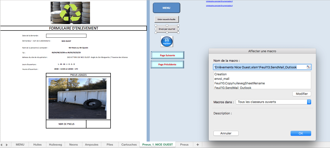

Par contre je pense qu'il y a encore un soucis, mais je n'en suis pas certain au niveau de l'envoi des emails.
Quand je clique sur la référence de l'envoi d'email (sur l'onglet pneus, elle fait référence à la feuille 13"Pneus") et sur la nouvelle feuille Pneus_1_NICE OUEST, elle fait référence également à la feuille 13, ne devrait elle pas faire référence à la feuille 14?
capture d ecran 2017 12 24 a 08 57 24 capture d ecran 2017 12 24 a 08 58 25
Il faut que je teste au bureau, ce que je souhaiterais c'est lorsque je clique sur "Pneus_1_NICE OUEST" et bien cela envoie par pdf cette page et à l'heure actuelle et bien ça envoie la souche "Pneus" (mais à tester depuis ta modification).
Le code d'envoi prend en compte la dernière feuille copiée. Si aucune n'a été copiée entre deux envois c'est toujours la même qui sera envoyée.
Teste au boulot, et re-précise la règle d'envoi des mails.
