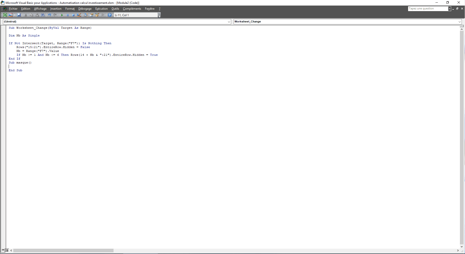

Merci pour ton retour,
J'obtiens encore la même erreur "End Sub attendu".
J'ai l'impression que c'est lorsque je rajoute :
Sub Worksheet_Change(ByVal Target As Range)
que je n'arrive plus à faire démarrer la macro
Désolé je ne connais vraiment rien VBA.

Lorsque je copie le code sur mon classeur et que je lance la macro cela me demande de l'enregistrer et c'est à partir de ce moment que cela modifie le code m’empêchant de l’exécuter.
J'ai mis des captures pour t'expliquer.
1 2
Dans ton premier code, tu n'as pas copié le "End Sub", dans le second, le "Sub Masque()" n'a rien à faire là...
Ensuite, cette macro s’exécute automatiquement, tu n'as donc rien à faire pour la lancer, pour peu qu'elle soit mise au bon endroit (voir fichier exemple).

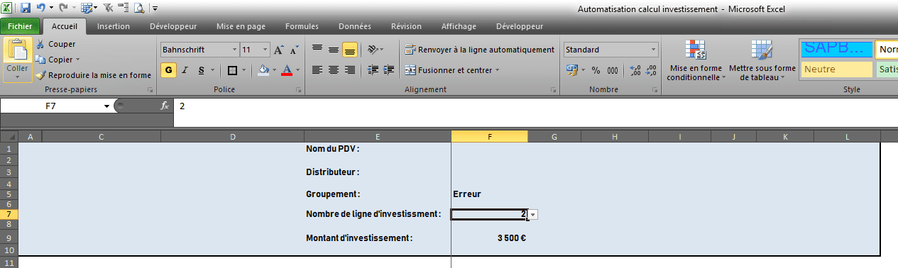

En recopiant avec le EndSub cette fois ci, il ne se passe rien lorsque je modifie la cellule F7
2
La valeur que je modifie se trouve bien en cellule F7
1
Merci d'avance

Je t'invite à relire les échanges précédents, un module standard est différent d'un module de feuille... Les macros événementielles (qui se déclenchent automatiquement en fonction d'actions spécifiques) sont liées à des feuilles ou au classeur et doivent donc être placées dans le module correspondant.
