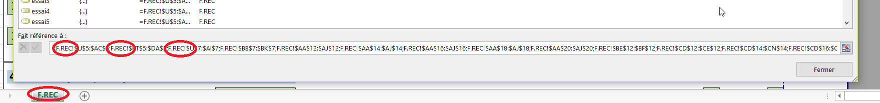

Je viens de réessayer 2 fois de suite. Il est impossible de regrouper toutes les cellules sous un même nom. Quand on sélectionne TOUTES les cellules vertes et qu'on définit le nom, une seule partie de la sélection est prise en compte....pourquoi...???
J'ai refait plein d'essais. Tous les codes marchent très bien, ça c'est ok. Le problème c'est qu'on ne peut pas créer de nom avec autant de cellules fusionnées ; et apparemment ce n'est pas le nombre de cellules qui coince, c'est la multiplicité des plages non contiguës et la longueur de la chaîne de caractères qui les définissent dans le gestionnaire de nom (cf. image ci-dessous). J'ai essayé de compléter manuellement la plage de référence et c'était impossible de rajouter une virgule, le son "erreur système" se faisant entendre à chaque fois. Ensuite, voyant que pour chaque plage de référence, le nom de la feuille est cité, j'ai raccourci le nom de ma feuille de "Fiche reconnaissance" en "F.reco". Et là j'ai pu rajouter un grand nombre de plages. Il semblerait que pour un nom, la plage soit limitée en nombre de caractère.
5z7m
Afin d'être sûr que ça ne vienne pas de ce classeur, j'ai fait le test sur un classeur neuf : même constat.
Du coup maintenant tout marche, c'est génial. Mais c'est vrai qu'idéalement j'aurais préféré garder le même nom de feuille, car ce fichier est utilisé par beaucoup de personnes, dont un certain nombre de "numérico-refractaires" qui sont perdus quand c'est pas complètement évident. Sachant que j'ai donné ici une version allégée, il y a 4 autres feuilles sur le vrai.
Donc, si toutefois vous avez une idée pour contourner ce problème, je suis encore preneur .
Merci beaucoup.
pour garder le même nom de feuille, faites donc des Zones de Cellules par groupe comme votre formulaire, et ensuite il suffira d'écrire une ligne pour chaque zone lors de l'effacement.
