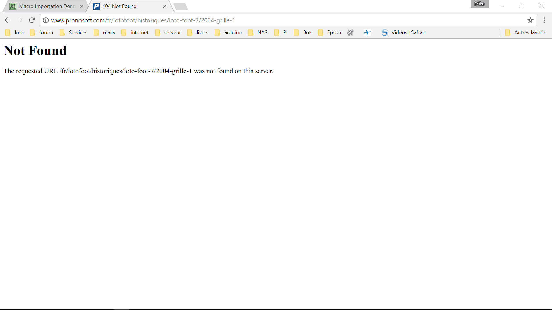

Les URL ont changé !! il faut trouver les nouvelles URL ....
capture d ecran 62
Je pense qu'il manque / dans ton programme
Change la ligne suivante et essaie :
Set fich = Workbooks.Open("http://www.pronosoft.com/fr/lotofoot/historiques/loto-foot-7/2004-grille-=" & num & "/")
Ben non, lol. Je viens de cliquer sur les 2 liens donnés dans mon message et ils fonctionnent tous les deux
Dans le message OUI, mais pas dans le code VBA (c'est comme cela que je m'en suis rendu compte !).
Dans le code VBA il manque le / final
Et enlève le =
Change la ligne
Set fich = Workbooks.Open("http://www.pronosoft.com/fr/lotofoot/historiques/loto-foot-7/2004-grille-" & num & "/")
Un fois cette correction faite :
