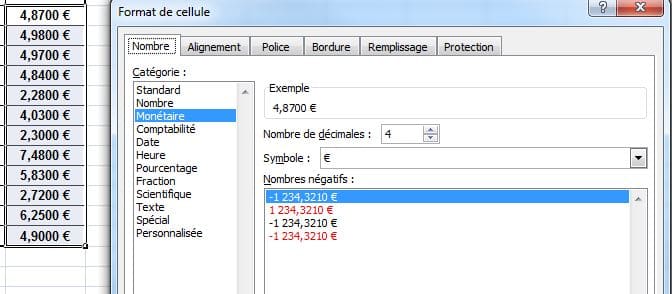

dans le fichier exemple joint très très simple, je ne comprends pas pourquoi un arrondi se réalise lors du lancement la macro REPORT
Les cellules de départ (plage F2 à F13 de la feuille 1) et les cellules destinations (plage B2 à B13 de la feuille 2) ont pourtant le même format ... mais un arrondi est réalisé lors de la procédure.

J'ai format monétaire 4 décimales identiques dans les 2 plages concernées
Sauf qu'une fois la macro lancée, le report est arrondi à 2 décimales

Modifie cette ligne :
        WsC.Cells(i, 2).Value = WsS.Cells(i, 6).Value2
Bonjour MFerrand
Et merci beaucoup, c'est parfait
Raja, je crois qu'on ne parlait pas des mêmes colonnes (F en feuille 1, B en feuille 2)
